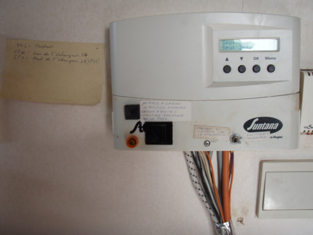

Chez moi,il y a un capteur solaire,tout ce qu'il y a de banal,mais en hiver,quand le poel a bois tourne,je récupère les calories de la cheminée,par un serpentin en cuivre,qui passe par le circuit solaire.
Mais j'utilise le régulateur solaire,pour faire varier le débit d'eau dans le serpentin..
Pour démarrer le circulateur,il faut une delta T de 10°c,si la T° du serpentin diminue,la vitesse du circulateur diminue aussi,si la delta T tombe en dessous de 2°c,le circulateur s'arrete.
Donc,un régulateur de capteur solaire est tout a fait adapté pour ce que tu veux faire.
Il y a 3 sondes de T° sur mon régulateur

Christophe a écrit :Un petit circulateur serait commandé par un régulateur différentiel (sortie du poele / bas ou millieu du ballon) quand la T° en haut en sortie du poele-chaudière serait suffisament importante (60°C par exemple).
Le prix d'un simple régulateur tourne autour des 200 euros(dans la marque qui est sur la photo)
https://www.econologie.com/fichiers/partager/P8200005.JPG

Donc,pour trouver un régulateur,il faut aller chez un vendeur de capteurs solaire,ils ont tous les modèles du plus simple,au plus compliqué,qui donne plus de renseignements,mais le prix augmente en fonctions des possibilités du régulateur...
Ps,sur la photo de chez moi,j'ai rajouté des interrupteurs...
