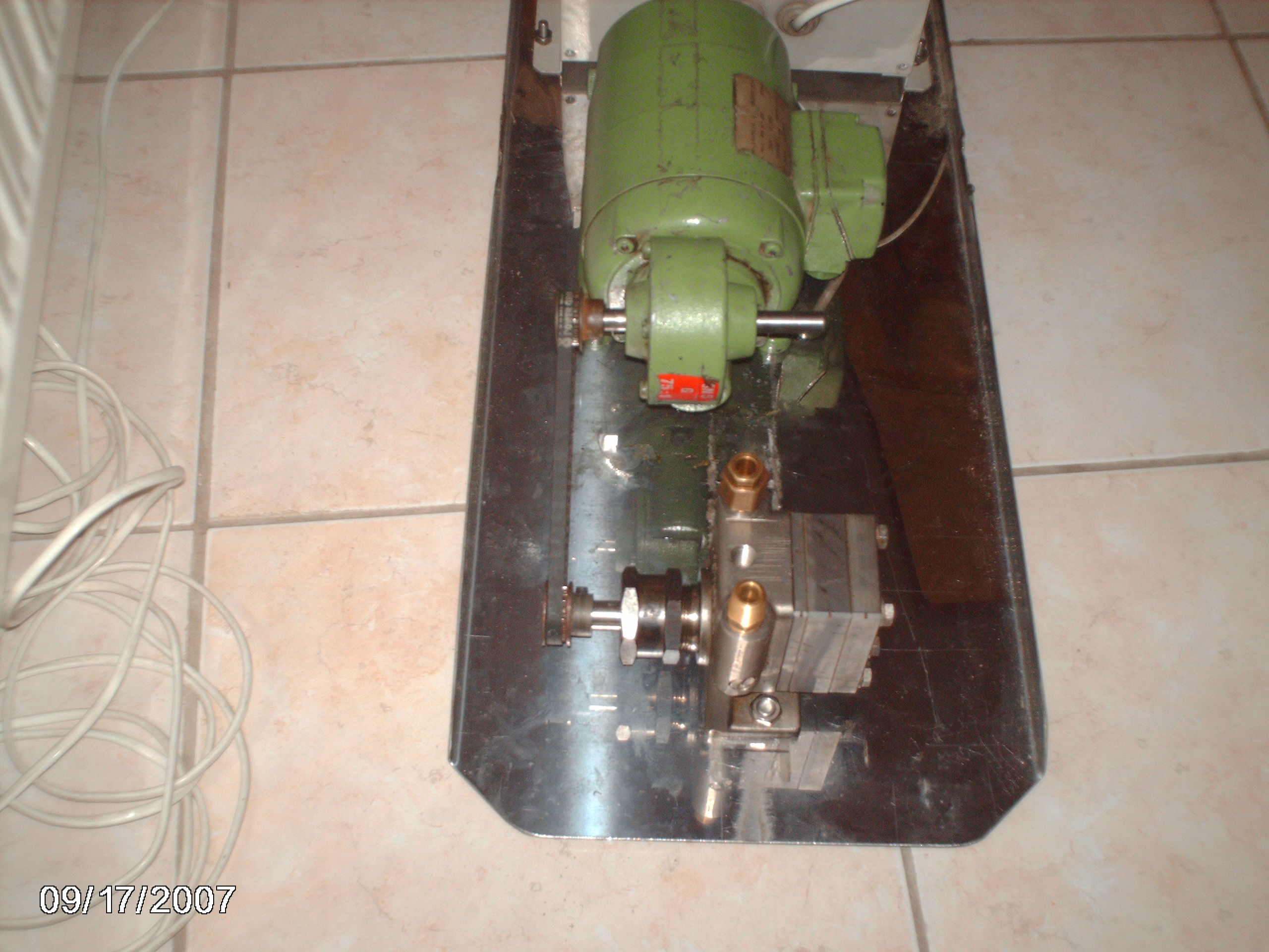

bonjours a tous
aujoudhui la pompe volumetrique a vitesse variable .
j ai recup un petite pompe volumetrique sur un veil ensemble hydraulique cette pompe a un debit de 3cm cube/ tour.
je voulais y mettre un moteur reducteur tri avec un variateur mono tri pour pouvoir avoir plusieur vitesses en memoire ( plusieur allures de chauffe) mais je n ai pas trouver de motorecteur en tri (mais j ai le variateur)
par contre j ai trouver un moteur en courant continu qui tourne a 40 tr/ min a sa vitesse nominale et un variateur continu (un peu gros mais qui peut le plus peut le moins)
donc ma pompe a 100% de vitesse delivre 0.003 litre x 40 tours =0.12litres/min ou 0.12 x 60 = 7,2 litres/ heure.
je peux faire varier ce debit de 0 a 10 l/h (peut faire tourner le moteur a 150 %
pour les essais je vais relever les debit pour 3 ou 4 allures diff et des que j ai recup un petit moteur en tri mettre en memoire ces 3 ou 4 valeur idem sur l air 3 detenteurs et 3 ev pour trois allures diff.
demain les essais sur le bruleur a suivre
https://www.econologie.com/fichiers/partager/IMAG0476.JPG
https://www.econologie.com/fichiers/partager/IMAG0477.JPG
https://www.econologie.com/fichiers/partager/IMAG0479.JPG
