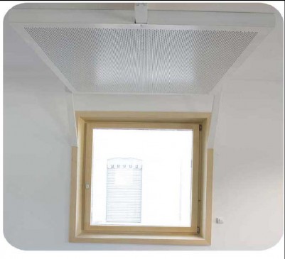

Economiquement,
(aux prix de quelques concessions pour le simple vitrage),
l'avantage est "toujours" au Bouchon thermique.
Simple vitrage + Bouchon thermique (contre le reste du monde)
Un simple vitrage est le plus énergetiquement passant
(dans tous les cas, la vitre va absorber de l'énergie et se réchauffer -triple vitage ou pas)
Un bouchon thermique de R=5 est le plus isolant
Par temps froid,vous débouchonnez que lorsqu'il y a du soleil,
et que bilan thermique est positif(à automatiser ou non).
Bouchon thermique pour fenêtre simple vitrage
La torture pour le nuls

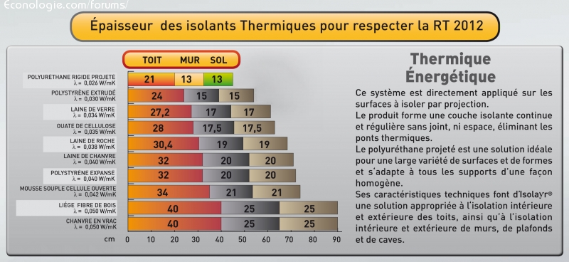

c'esu bloc de polystyréne qui vient s'appliquer contre la fenétre ?
Quelle épaisseur ?
Quelle épaisseur ?
Re: Bouchon thermique
moinsdewatt a écrit :c'esu bloc de polystyréne qui vient s'appliquer contre la fenétre ?
Quelle épaisseur ?
Donc moins de 15cm, puisque la fenêtre a une certaine isolation.
(Controversé. un multi-couche en 20 couches, 5 cm )
