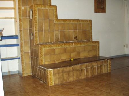

avec mes voeux pour 2008,je tiens a féliciter tous ceux qui
fabriquent et cherchent a améliorer l'economie de leur portefeuille,
en essayant a respecter au mieux la nature
je vais essayer de joindre des photos de q.q.réalisations personnelles
cet appareil a été démonté recement pour le remonter chez une de mes filles
j'espere que j'ai réussi avec mes photos
a vous lire....
