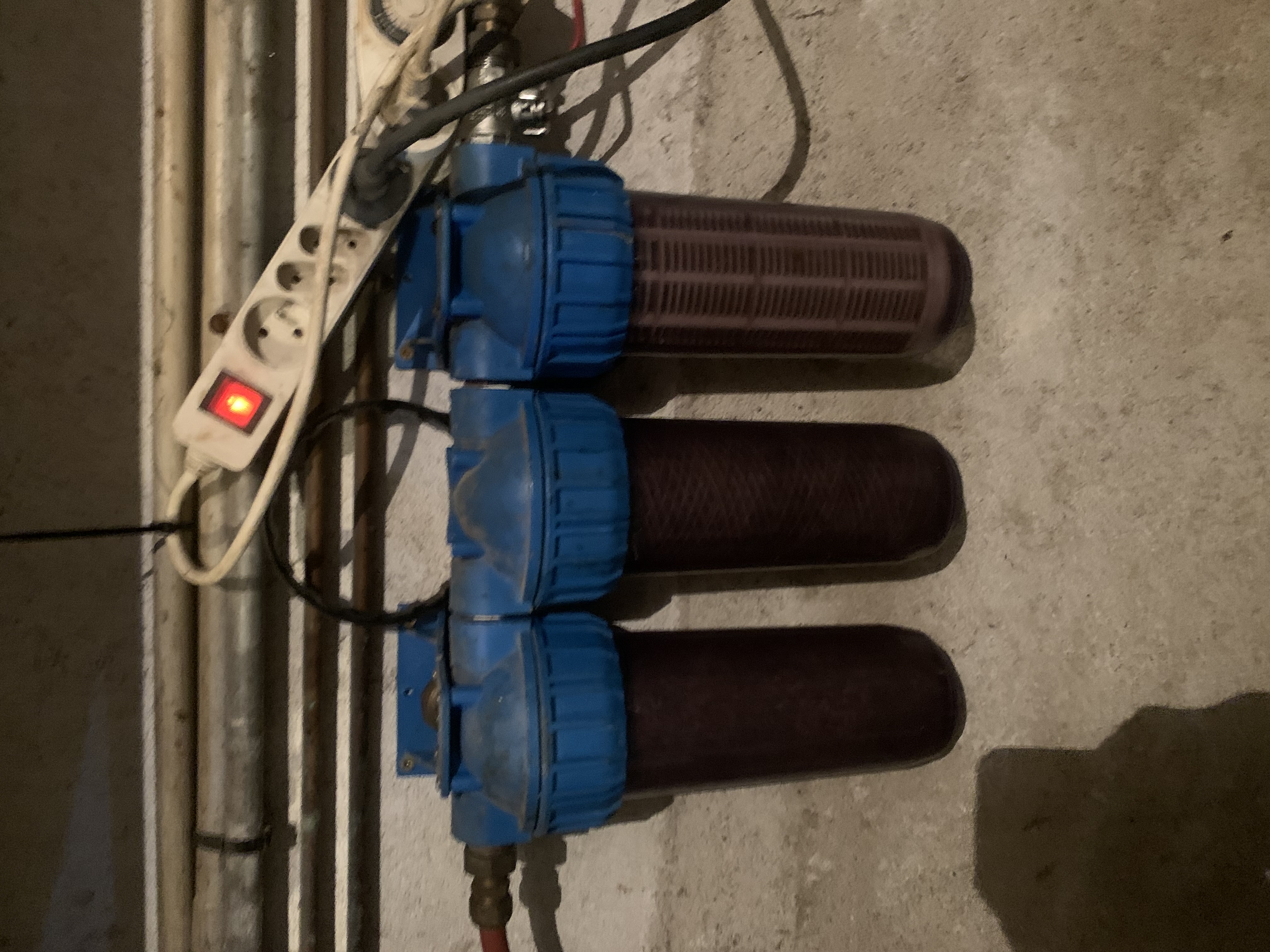

Moi 5000 en cave pour le jardin et 3000 + 500 maintenant pour la chasse d'eau, vu que j'ai arrêté les toilettes sèches.

Re: Les "bassines" de stockage d'eau intersaison pour lutter contre les sécheresses...
Salut Macro, si t'as des photos ce pourrait être intéressant, merci.
y'a rien a voir tout est enterré
Trop plein qui va à la rue ou au tout à l'égout.
En fonction de l'utilisation, pompe eau chargée ou pompe surpresseur et filtres.
Trop plein qui se barre dans le jardin . Filtration grossiere en entrée de cuve . Pompage par un groupe surpresseur avec une bombone a vessie 10l filtration par cartouche au refoulement du surpresseur 50µ,5µ,1µ . distribution sur toute la maison tous usages.
mais c'est ça qu'il est intéressant de savoir, as-tu fait une mesure TDS? Et de quoi sont composées les cartouches filtrantes? Charbon actif? Céramique? Sable/s de différentes granulométrie ? [...] ?Macro a écrit :Pompage par un groupe surpresseur avec une bombone a vessie 10l filtration par cartouche au refoulement du surpresseur 50µ,5µ,1µ
Cartouches polypropylène
Des analyses faites par ma belle fille avant et après filtration. Les deux Colonne « Morgane »
Sauf potabilité ?Macro a écrit :distribution sur toute la maison tous usages.
Nécessite chlore ou UV... https://www.adoucisseur-eau.com/blog/12 ... table.html
