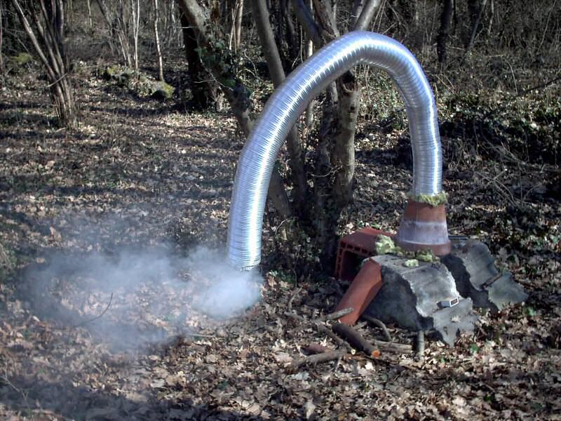

Je vous transmet littéralement un mail recu par un visiteur. Je vous avoue ne pas y comprendre grand chose...kk1 aurait un avis éclairé?
Une trouvaille qui pourrait tout changer.
si on fait un feu et que l'on fait passer les fumées dans un conduit ayant la forme d'un demi-cercle, les gaz brûlés reviennent au sol (l'énergie de la combustion pousse automatiquement les fumées). En d'autres termes lorsque l'on fait un feu, on peut en avoir deux! C'est bon contre le réchauffement climatique. Difficile de prendre ce message au sérieux! oh! j'ai la photo.

Le lutage ,c est de la salade ? :cheesy:
Cette experience est vraiment interessante ,malheureusement je
n en vois pas trop bien d applications .
C est surtout les depots de goudrons ds la chemine ( refroidisseur )
qui me posent probleme .

:shock: J'ai compris c'est une oeuvre d'art :P

Salut, je suis l'auteur de cette expérience.
Je vois des applications nombreuses pour cette bizarrerie liée à la combustion. Je ne voudrais pas être trop présomptueux, aussi, je vais attendre que l'image de cette expérience, après être passée par les yeux finisse par exciter quelques neurones...
Pouvoir retourner le feu, faire retourner la chaleur d'une combustion au sol pour une autre application, et refroidir les fumées au passage.
Les suies et les goudrons dépendent de la qualité du combustible, le goudron apparait aussi en fonction de la condensation des fumées (différence de température entre celle des fumées et l'extérieur).
Il est vrai que cela peut apparaître comme une loufoquerie!
Une torchère au bout d'une cheminée strictement verticale, n'en est-elle pas une aussi?

si on fait des grandes cheminées, c'est pour provoquer du tirage.
je ne pense pas que ce soit avec cette idée que tu vas gagner les 100 millions de dollars de Richard Branson. :D
merci quand même de nous avoir fit sourire.

Dis donc ton idée me semble très bizarre !! pourquoi les conduits de cheminée doivent sortir largement au-dessus des toits pour un tirage correct.....et ça marche pas toujours (chez moi par exemple, pourtant tout est OK en théorie).
Là tu as envie de tuer par le CO (oxyde de carbone) les habitants de la terre pour qu'ils ne produisent plus de CO2 avec leurs conneries....... :evil: :idea: :mrgreen:

Tout ceux qui utilisent les fourneaux a combustion lente remarque la même chose,
La fummée est comme lourde sans propulsion, elle ne s'éleve pas audessus de la cheminée elle retombe en arriere des maisons.
ce qui donne l'impression de pollution dans une cité..
Le probléme c'est qu'il faut du bon bois sec et garder une certaine temperature dans la cheminée , sans quoi au dépard si la cheminée est trop froide et que l'on brule des résineux trop etouffé , il de fait de la condensation dans la cheminée et du créosote.
Certain y rajoute un catalyseur (j'en ai un mais jamais installé ) il ressemble a un ni dd'abeille en ceramique ave cune trape pour le by passer a froid ,une fois le fourneaux la cheminée en temperatur eon puet dirigée les fumée dans le catalyseur..
c'est pour cela que j'ai construit un fourneau a combustion lente differement (a chambre vertical) pour pouvoir bruler n'importe quelle esence de bois plus ou moins sec.
Quand on passe dans une rue en hiver si on examine ce qui sort des cheminées on sait qui opere avec une cheminée foyer ou un combustion lente ,cela ressemble a la photo en haut...

Bonjour à tous
Ce forum est génial:
Christophe nous trouve une bizarerie,
Lapin remarque la salade,
Elephant étonné par la trompe,
André détecte immédiatement la fumée froide,
Moi, je n'y vois que du feu :lol:
Bon, c'est quoi l'idée, faire que le co2 reste au niveau du sol pour être capté par les plantes sans faire un aller et retour dans l'atmosphère avec les conséquences que l'on connaît?
Belle idée, mais ce sera à nous de grimper pour respirer... :arrowu:
Depuis que j'ai construit un foyer à combustion lente d'aprés les idées d'André, les fumées descendent vers le sol; heureusement, je n'ai pas de voisins...
Pour l'instant aucune victime à déplorer. Je ne sais pas si les plantes et les arbres apprécient vraiment de respirer de la fumée comme ça.
