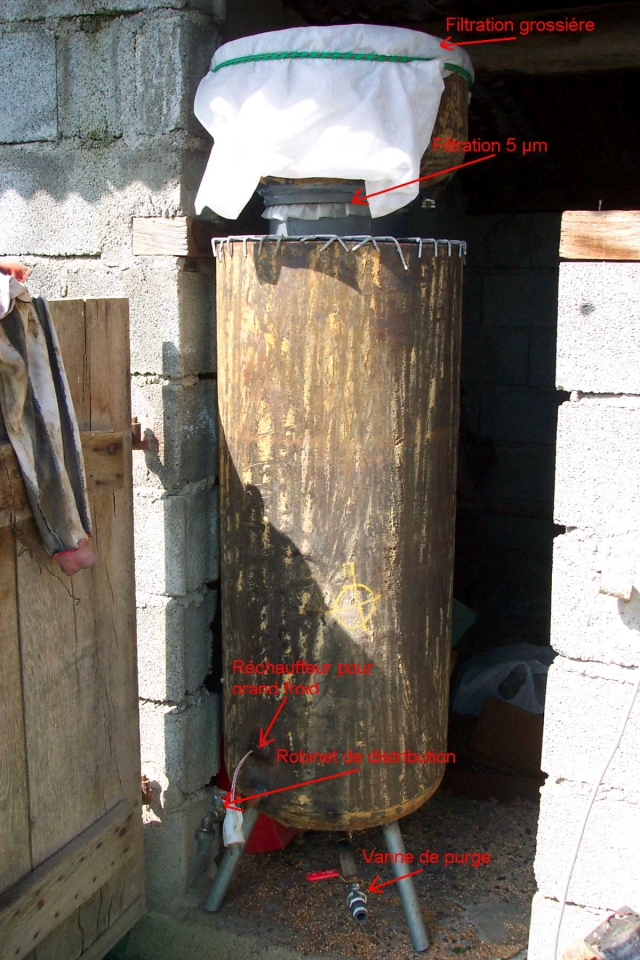

mais j'ai persque fini la cuve de stockage de l'huile avec le cumulus.
merci a phillipe Jacop qui a pu me faire soudure étanche pour fond de cuve et les vannes.

Voila le système de filtration fini avec un vieux cumulus. 1 ère étage pour enlever "grosses frites" et le deuxième à 5 µm. vanne de vidange complète et vanne pour faire le plein. petit plus j'ai mi une résistance (220V, 500W) au dessus de la vanne pour l'hiver si l'huile fige. 8)
je commence a filtrer mais pas assez d'huile encore pour faire le plein le restaurant m'avait dit qu'il pourrait me fournir 25L semaine mais pour l'instant pas vrai on verra......

Message non lupar jonule » 07/05/08, 13:35
bouh il chauffe à l'électricité !
faut isoler le cumulus, le mettre en plein soleil le peindre en noir, ou mieux faire un feu de bois dessous !
8)
