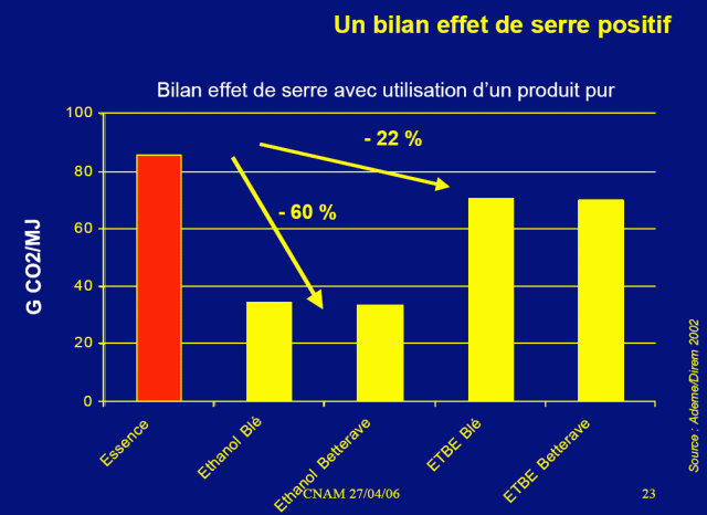

Document tiré du CNAM disponible ici:
https://www.econologie.com/valorisation- ... -2985.html
En g CO2 / MJ selon le raisonnement appliqué plus haut on trouverait:

jonule
Messages : 2404
Inscription : 15/03/05, 12:11
par jonule » 11/08/08, 10:25
oui christophe le raisonnement est bon, et tu vois : ça n'apparait pas sur le rapport du CNAM ...
pour info, ETBE c'est du diester : huile + alcool
à bas l'éthanol et le CNAM
