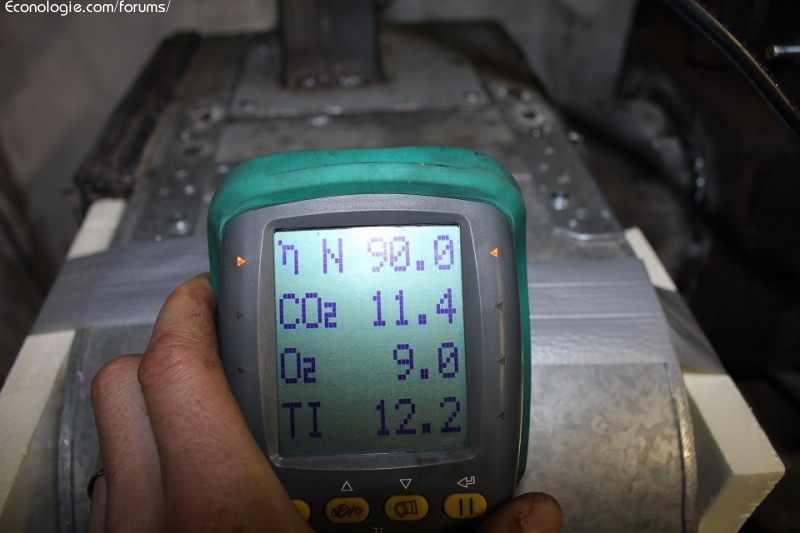

Je suis en plein test la
co 150ppm
temp fumées 200°c
j'ai un analyseur de combustion donc c'est plus pratique
Rendement 85%
Les réglages sont loooong par contre
http://www.youtube.com/watch?v=O5hviNVl4aw&feature=youtu.be
co 150ppm
temp fumées 200°c
Rendement 85%
