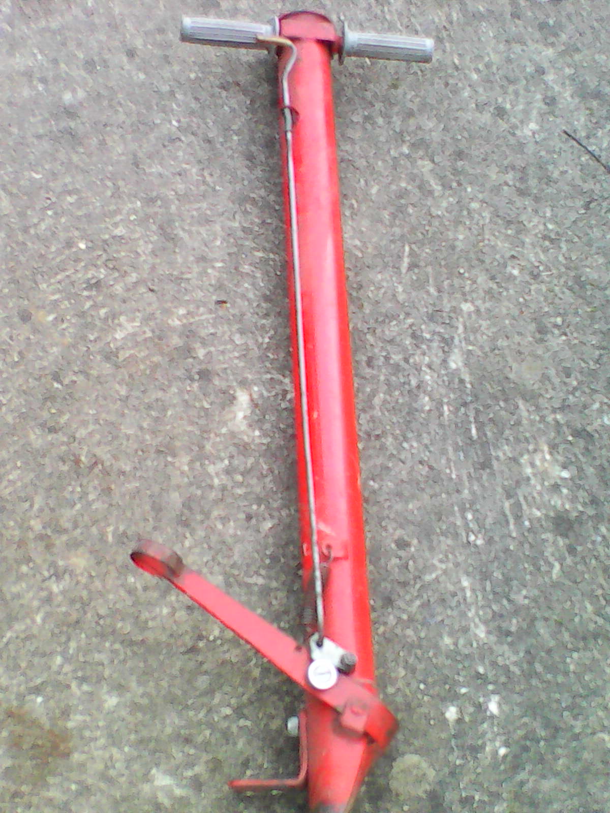

Bon, comme promis, mais avec quelque retard "dus à des problèmes techniques indépendant de notre volonté" :lol: , voici la photo:
Dans cette conception, le tube est un élément structurel sur lequel viennent se fixer les organes annexes; l'autre possibilité consiste à élaborer une structure indépendante sur laquelle tous les organes sont rattachés, y compris le tube: c'est plutôt en ce sens que je vais m'orienter (mais c'est sans aucune exclusivité). L'autre canne, qui a été vue dans les vidéos est ouverte et fermée par l'action conjuguée d'un levier manuel en relation avec un levier fixe, alors que celle-ci est manœuvrée par une pédale maintenue ouverte par un blocage pivotant; une gâchette (située à gauche de la photo) proche de la poignée permet de refermer le bec avant de renfoncer la canne dans le sol.
Dans le système des vidéos, c'est l'opérateur qui coordonne ses mouvements pour ouvrir ou refermer les leviers aux moments opportuns. Je pencherais plutôt pour une synthèse de ces deux solutions, pour des raisons de simplicité: je garde l'idée de levier au pied qui me semble pratique et, pour le maintien en position ouverte pendant le retrait de la canne, un simple ressort en bascule. Une action du pied sous la pédale ferait agir le ressort dans l'autre sens et maintiendrait cette fois en position fermée. Ceci est mon hypothèse préliminaire de principe, à voir ensuite comment réaliser cela pratiquement.
Pour ce qui est du tube, j'ai trouvé dans mes "archives" un tuyau de descente de gouttière en PVC qui fait 60 mm de diamètre interne: c'est donc une dimension standard facile à se procurer. L'autre intérêt est que c'est léger. Pour le bec, j'ai également en réserve du tube de 60 extérieur, donc facile à amener à la cote idoine (avec un peu de persuasion!). L'élément structurel longitudinal qui fera la liaison entre la poignée du haut et le bec du bas sera un tube en acier encore indéterminé (quoique je lorgne sur les tubes ronds d'un vieux fauteuil de jardin que j'ai sauvé d'un aller sans retour à la déchetterie et qui me doit donc bien ça... 8) ).
Une parenthèse pour les apprentis constructeurs: en matière d'acier, la robustesse d'un profilé dépend de son épaisseur, mais aussi de sa teneur en carbone et, lorsque l'on veut faire léger (comme dans le cas présent), il faut viser des qualités d'acier avec d'assez bonnes caractéristiques mécaniques (ce que l'on trouve plus dans un siège en tube que dans des chutes d'installation de chauffage central, par exemple et pour ne pas rentrer dans des détails trop techniques).
À suivre...

La motte tombe par gravité n'est ce pas?
Que conseilles tu comme jeu?

Je pense aussi qu'une pédale est plus indiquée dans notre cas. Je pars du principe qu'un sol non travaillé, même "aggradé", en sortie d'hiver, peut opposer quelques résistances... Quand je plante mes godets avec un transplantoir, je mets souvent plusieurs "coups de poignards vigoureux"...
Il faut donc avoir les "moyens" de s'expliquer avec le sol et un bon coup de pédale me semble adéquat. On peut jouer, à l'expérience, sur la longueur du bras de levier de sorte à obtenir l'ouverture nécessaire sans une force trop élevée.
Je pense qu'il faut peut-être deux pédales : l'une fixe, pour bien enfoncer l'appareil, au moins lorsqu'il ne rentre pas comme dans du beurre, avant d'ouvrir le bec ; l'autre ouvrant ensuite le bec. Cela ralentirait considérablement l'avancement, mais permet de travailler debout, comparé à un plantoir manuel. Et si ça rentre tout seul, on appuie direct sur la seconde. ??????????????
Les vidéos de cannes à planter qu'on voit en général sont tournées dans des sols fraisés à mort (c'est le cas de le dire), donc là, en effet, la canne entre dans le sol juste en la "piquant" d'un geste rapide. Je ne pense pas que chez nous, ce sera toujours le cas.
