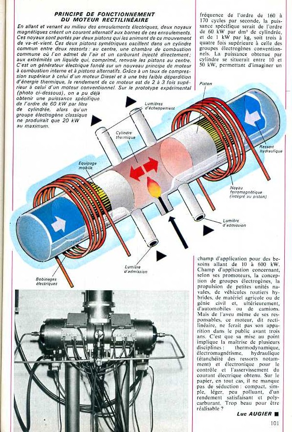

Le moteur Jarret avait fait l'objet d'un article dans Science & Vie n° 747 de décembre 1979 :

C'est le même principe et le moteur Jarret (et les autres) se sont inspiré de ce système qui était un compresseur au départ. Dommage que cette idée n'ait pas été reprise sur les hybrides comme le Kangoo ER par exemple.
