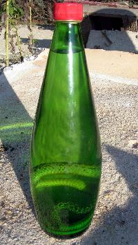

Le distillateur solaire
Encore une petite création, cette fois c’est pour les ménagères.
Les gens qui repassent leurs habits utilisent de l’eau distillée pour éviter le calcaire, mon père a fabriqué un distillateur solaire qui permet dans faire.
Il a fait analyser dans un labo, elle est pure à 99,9%.
Le principe est simple, le soleil chauffe la structure, l’eau qui se trouve à l’intérieur s’évapore, elle glisse sur le parois vitrée, tout au tour de la base rectangulaire se trouve des rigoles, ou est collecté l’eau distillée. Cette eau distillée est utilisée pour plusieurs choses : pour le fer à repasser, pour nettoyer, …
