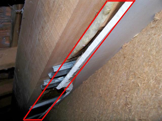

Alain G a écrit :moby25 a écrit :Alain G a écrit :Visiblement le travail a été baclé!
Il manque un polythène sous le pacoplatre!
La mousse uréthane même si pas très Écolo me semble la meilleure chose à appliquer, tu peut même en appliquer à l'autre extrémité par de petit trous facilement réparables.
Je n'ai pas très bien compris, je l'applique ou la mousse ?
Moi j'en mettrais ici comme sur la photo:
Essais la mousse dans le bas et si ce n'est pas suffisant pour arrêter la condensation tu peut par l'intérieur en appliquer dans le haut de ton placo en faisant des trous à tout les 15 cm qui seront facilement réparable à l'aide de bouche joint pour placo.
Je suis pas trop sur la mousse polyuréthane soit une bonne solution.
Comme elle est très expansive, ça risque de soulever la laine de verre.
Si tu testes, mets en très peu au début pour voir comment ça se passe.
